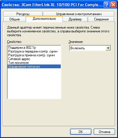

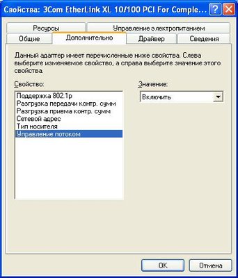

Вспомнил, что у меня есть 3Com 3c905c-tx
в характеристиках сказано, что поддерживает 802.1Q
http://www.cenoteka.com.ua/2412/3com-3c905c-tx-m
но посмотрев в свойствах девайса в системе получил картину, что нет ни слова о 802.1q, есть только 802.1p.
попробую на 3коме нормальные драйвера скачать. может поможет.
Добавил позже.
Скачал драйвер с офф сайта, обновил, получил кучу фичей но ни слова о 802.1q.
Чет не нравится оно мне. похоже буду брать интелловскую карту.
