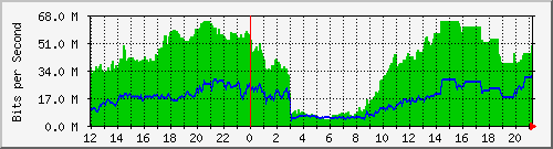

Отдельно стоит отметить отрисовку "ступеней" в трафике. Поясню. MRTG отрисовывает входящий/исходящий трафик, на графике заметно отсутствие колебаний ранее указанных величин в зависимости от времени. (на илл.)
