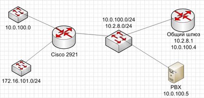

Всем привет.
Цель: на роутере Cisco 2921 на разных ифейсах (или саб ифейсах) сделать одну и ту же сеть. тоесть бридж. Вместе с тем роутить другие сети.
Схему прикладываю.
Конктретно:
сеть 10.0.100.0 должна находится по обе стороны роутера.
но так же надо роутить 172.16.101.0 и 10.2.8.0
физических пробросов между cisco2921 (всего 3 физичских ифейса) свичем с сетями 10.2.8.0 и 10.0.100.0 всего 1, так как точки удалены.
как показано на рисунке 10.0.100.0 и 10.2.8.0 сейчас на одном свиче и к сожалению не поделены на виланы,а сабинтерфейсы доступны только для dot1q, как я понял(((
Выяснил, что бридж на циске делается средствами BVI, IRB и CRB. Но не нашел инфы как именно, тоесть тупо мануалов не нагуглил нормальных.
Хотелось бы конечно чтото типа пошаговой инструкции или общего набора команд с описанием принципа их применения, так что если кто реализовывал, будет очень круто если вы поделитесь примерами.
и вообще правильно ли я иду))) может быть както можно через трансляцию, тоесть со стороны 172.16.101.0 будет только эта сеть, и часть ее адресов будут транлироваца на часть адресов 10.0.100.0.
Я бы выложил больше фрагментов сердца, Да не позволяет провайдер...
