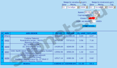

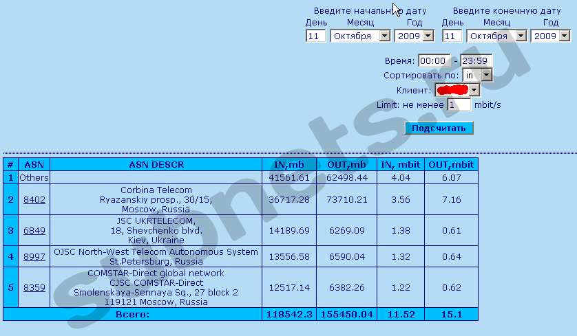

я знаю только один метод - анализ трафика собственной AS.
как ты это делаешь не важно, но только так ты сможешь понять откуда и куда передается трафик.
я пользуюсь двумя вариантами:
1. сделать mirror (в терминах cisco: monitor session) порта(ов) своих апстримов на какой нить сервер, где можно посмотреть уже трафик тем же trafshow и составить хоть какое то представление о TOP10.
2. ты же наверняка считаешь трафик своих клиентов, а значит можешь обработать эти логи ещё раз, но не с точки зрения какой клиент сколько скачал и сколько должен денег, а уже с точки зрения сколько и в какую AS этот трафик был передан или получен.
что бы разложить по автономкам можно скачать ftp://ftp.ripe.net/ripe/dbase/ripe.db.gz и отпарсив его уже вычислять принадлежность того или иного IP-адреса к префиксу и к AS соответственно, а результаты сложить в БД, например MYSQL
а на выходе можно уже получить отчет, что то типа такого:
aswraptraf
вот по такому отчету можноуже понять куда и откуда идет твой основной трафик
