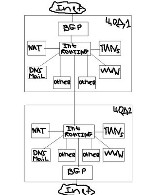

Re: Укажите, куда копать: единое адресное пространство в 2 Д
Сообщение favar » 25 янв 2012, 12:16
спасибо за ответы, начинаю понимать.
в итоге схема такая получится?
про бюджеты, согласен.
тут конечно все зависит от руководства, если правильно предоставить инфу и деньги найдутся ;-)
favar
Сообщения: 7
Зарегистрирован: 19 дек 2011, 23:41
Сообщение root » 30 янв 2012, 09:18
favar писал(а):в итоге схема такая получится?
ага, примерно такая
тока зачем тебе carp ? сделай что бы 3750 была def gw для всего оборудования за ней
далее можно например сделать OSPF между 3750-ми и BGP роутерами и гонять между ними маршрут 0.0.0.0, который будут с двух сторон анонсировать BGP роутеры

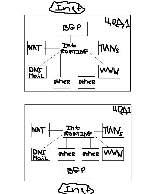

На мой взгяд я бы делал примерно так:
Схема
оба ЦОДа должны уметь быть автономными, но при этом как минимум резервировать доступ в Инет.
ну а дальше, если хочется сдлеать больше резервирования всего и вся, то в эту схему нужно и добавлять железа и резервных каналов между ЦОДами.
