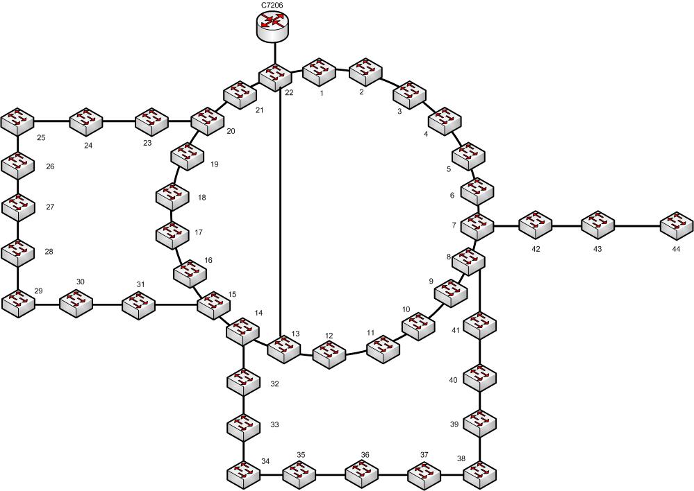

Можно ли что то делать при такой топологий?
Сообщение flamaster » 01 сен 2010, 07:36
Сеть состоит из каталистов ws-c3750-24 и ws-c3750-48 порядка 50 шт., каждый соединен оптикой.
Необходимо vlan per segment, ip xx.xx.xx.xx/24 per segment, L3 connectivity.
Пока в голову приходить след:
1.) включить Rapid-PVST+ , корневым будет свитч 22 и создать svi интерфейсы для каждого влана на данном свитче.
Но незнаю как будет со сходимостью (ведь диаметер у RSTP 18) и вообще будет ли работат такой вариант?
2.) OSPF на всех свитчах т.е. все на L3.
Не знаю как правильно разбить на области, можно ли все сделать один область 0?
есть ли другие варианты при таких условиях?

правильно ли я понимаю, что за каждым каталистом будет своя сетка xx.xx.xx.xx/24 ?

в твоей схеме уже легко сходу можно выделить четыре area:
area 0 - все роутеры в кольце, #22 (он же DR), установи ему router-id 255.255.255.255, тогда он точно всегда будет DR`ом
area 1 - ABR`ы роутеры #20 (он же DR) и #15 (он же BDR) , состав: роутеры #23, #24, #25, #26, #27, #28, #29, #30, #31
area 2 - ABR`ы роутеры #14 (он же DR) и #8 (он же BDR) , состав: роутеры #32, #33, #34, #35, #36, #37, #38, #39, #40, #41
area 3 - ABR роутер #7 (он же DR), состав: роутеры #42 (он же BDR) , #43, #44
т.е. как минимум я бы делил так
можно ещё пару областей сделать, скажем:
area 5 - ABR`ы роутеры #20 и #15, в эту область сунуть роутеры #16, #17, #18, #19
area 6 - ABR`ы роутеры #14 и #8, в эту область сунуть роутеры #9, #10, #11, #12, #13
на роутере #13, а именно его линк до #22, можно в OSPF вообще не включать, либо чуть сдвигать area 6 и делать его ABR`ом для этой области
получится что ABR`ы роутеры #20 и #15 будут держать 3 области:
    area 0 (backbone)
    area 1
    area 5
ABR`ы роутеры #14 и #8 будут держать так же 3 области:
    area 0 (backbone)
    area 2
    area 6
делить на области нужно обязательно, а иначе это грозит проблемами
З.Ы. если пустишь, то готов поучаствовать в подъеме OSPF, за интерес ессно

:( расстояние между сегментами от 7 до 28 км основной трабл ездить настроить.
да

root писал(а):в твоей схеме уже легко сходу можно выделить четыре area:
скорее всего если будет OSPF то этот вариант пока проще для меня.

flamaster писал(а):расстояние между сегментами от 7 до 28 км основной трабл ездить настроить.
а зачем ездить ? они же все доступны по сети, telnet в руки и вперед :)
да, забыл в первом своем сообщении написать, OSPF нуна бы пускать по отдельному от юзеров влану, я бы, для каждой области, сделал его разным
flamaster писал(а):а что дасть дополнительные области именно в данной схеме
я же писал в сообщении выше, это даст меньший размер таблицы состояния у роутеров с backbone области и не даст update сообщениям из одной области ходить в другую, а раз так то сохранит/сократит процессорное время у роутеров, т.к. каждый update это пересчет таблицы состояний (запуск процесса SPF)
flamaster писал(а):про роутер №13 не понял задумку с какой целью не включать в OSPF?
ты не понял, не то что полностью его не включать в OSPF, я же написал:
root писал(а):на роутере #13, а именно его линк до #22, можно в OSPF вообще не включать
речь идет о линке (интерфейсе/проводе) между #13 и #22

если бы, оптику провели, оборудование смонтировали и дали заданий сделай чтоб заработал.
root писал(а):да, забыл в первом своем сообщении написать, OSPF нуна бы пускать по отдельному от юзеров влану, я бы, для каждой области, сделал его разным
т.е. порты между сегментами сделать транковым? loop-а как избежать? Я думал порты будут L3 между сегментами что избежать проблем L2.
т.е. на роутере №13 в конфигураций OSPF добавить passive-interface "интерфейс который смотрить в сторону №22".

Сообщение root » 01 сен 2010, 15:39
flamaster писал(а):оборудование смонтировали и дали заданий сделай чтоб заработал.
т.е. все готово, но не настроено, так получается ?
раз придется ездить и настраивать, то нужно реально сначала "расписать" схему, кому какие адреса, какой где влан управления и т.п.
что бы потом не пришлось переделывать удаленно с риском завалить устройство
хотя это дело поправимое :) раз юзеров пока нет, значит можно легко юзать:
reload in 5
и тока после этого уже удаленно что то менять глобальное в конфиге
если ошибешся, то девайс просто перезагрузится через 5 минут и сможешь снова на него попасть ;)
flamaster писал(а):т.е. порты между сегментами сделать транковым?
т.е. каждый девайс в цепочке смотрит на соседа транковым портом, с четким списком вланов в транке
switchport trunk allowed vlan XXX,YYY.....
что бы в последствии, при добавлении чего либо, избежать "чудес" :)
flamaster писал(а):loop-а как избежать?
ты ж STP запустишь, вот оно и будет следить за петлями
flamaster писал(а):Я думал порты будут L3 между сегментами что избежать проблем L2.
эмммм, ты хотел порты сделать:
no switchport
так ?
тогда в этом случае STP не нужно вообще
но я бы так не стал делать, ну например (первое что пришло в голову): а если ты захочешь что нить пробросить по сети (с одной стороны кольца на другую сторону), скажем какой нить юзерский влан ? то с L3 - абзац.
а если все по транкам то вся получится.
flamaster писал(а):т.е. на роутере №13 в конфигураций OSPF добавить passive-interface "интерфейс который смотрить в сторону №22".
ну типо того
можно конечно и с passive-interface, если команда network будет захватывать и IP-адрес, который смотрит в сторону #22
OSPF начинает работать на тех интерфейсах, чьи IP-адреса попадают под маску/шаблон, который ты указываешь командой network, например:
network 10.0.255.1 0.0.0.0 area 0
говорит о том, что OSPF будет работать только на интерфейсе с IP 10.0.255.1
если в маске указано что то отличное от 0.0.0.0, то он будет искать все интерфейсы, которые попадают под эту маску.

Сообщение flamaster » 01 сен 2010, 16:20
reload in 5
ок спасибо, единственно что радует юзеров нету т.е. почти польная свобода!
root писал(а):т.е. каждый девайс в цепочке смотрит на соседа транковым портом, с четким списком вланов в транке
т.е. между соседями на svi интерфейсах будет ip адреса с маской /30?
root писал(а):ты ж STP запустишь, вот оно и будет следить за петлями
если stp разделить точно так же как области ospf то да!
root писал(а):эмммм, ты хотел порты сделать:
no switchport
так ?
по транкам маршрутизация всегда будет по одному направлений, т.к. другую заблокирует stp. а по L3 этого можно избежать.
root писал(а):ну типо того
и несмотря на команды network, ospf будет ли анонсировать все что в глобальной таблицы маршрутизаций?
правилно я понял что команда network нужен только для того чтоб с кем по какому интерфейсу взаймодествовать по ospf протоколу? т.е. это не как network в bgp?
flamaster писал(а):Огромное спасибо, много раз твой сайт и конечно ты сам выручал!!!
root писал(а):пжалста, но пиво с тебя :D
;) :D
flamaster
Сообщения: 35
Зарегистрирован: 04 авг 2009, 15:01
Re: Можно ли что то делать при такой топологий?
Сообщение root » 01 сен 2010, 17:08
flamaster писал(а):радует юзеров нету т.е. почти польная свобода!
это да, пока будешь отлаживать никто не будет стоять над душой со словами "Ну когда ж заработает !?!?!?!?" :)
flamaster писал(а):т.е. между соседями на svi интерфейсах будет ip адреса с маской /30?
вот тут опять два варианта, все роутеры могут быть соединены по:
1. point-to-point среде (p2p линк)
2. broadcast среде (единому влану)
т.е. или каждый видит только соседей, которые описаны в конфиге (на выборов point-to-point DR и BDR не происходит) и тогда /30
или общим вланом, который прокинут в транке между всеми роутерами, и тогда маска будет определяться кол-вом роутеров в подсети
в каждомварианте есть свои плюсы и минусы, тут надо подумать какой из вариантов выбирать
flamaster писал(а):по транкам маршрутизация всегда будет по одному направлений, т.к. другую заблокирует stp. а по L3 этого можно избежать.
OSPF так же будет поступать, т.к. он знает топологию сети и трафик будет всегда бежать самым коротким маршрутом, а значит, по сути, точно так же в одном направлении
flamaster писал(а):ospf будет ли анонсировать все что в глобальной таблицы маршрутизаций?
каждый роутер будет анонсировать то, что ты ему скажешь, а именно подсети за ним
не путай с BGP, в OSPF все же не такой же принцип
flamaster писал(а):т.е. это не как network в bgp?
ну почти так
глобальное отличие в том что при команде network в OSPF он начинает свою работу включается на тех интерфейсах что попали под указанную маску и начаинает анонсировать эти подсети
а в BGP при команде network протокол BGP не начинает свою работу, подобный вопрос, с подвохом, задают на экзаменах у cisco, звучит он примерно так:
После какой команды протокол BGP начинает свю работу?
- команда network
- команда neighbor
и многие на нем сыпятся, именно из-за поведения OSPF :)
вот прочти: Теория протокола OSPF
и глянь в мою статью: Конфигурация OSPF на оборудовании Cisco Systems, там показан пример
но в последствии, по мере опыта эксплуатации, я пришел к выводу, что лучше объявлять командой network, только один адрес, адрес того ифейса на котором я хочу что бы OSPF работал
остальные подсети роутера я редистрибутирую в OSPF => Redistribute static route into OSPF / Редистрибуция статических маршрутов в OSPF
зачем я так сделал ? поясню:
т.к. обычно в большой сетке не один админ, а несколько, один главный и остальные подчиненные
так вот иногда подчиненные косячат, причем могут сильно накосячить, например на роутере поднять подсеть (ну ошиблись они при вводе), которая уже есть на другом роутере и которая попадет под маску заданную командой network на этом роутере
и понеслось..... OSPF тут же разносит этот маршрут по всей сети. Сам наверно понимашь, что получается и как будет работать у юзеров из этой подсети если эта подсеть уже прописана другом роутере и когда получится два разных маршрута в одну подсеть, но за разными роутерами (подобный пример есть в этом топике: Разноска юзеров по серверам, когда чел указал два default gateway с одинаковыми метриками)
вот что бы таких косяков не было, я стал редистрибутить маршруты (не важно static или connected) в OSPF, но не просто, а пропуская через route-map, в которой жестко фильтрую маршруты и оставляю только то, что действительно должно уходить с этого роутера
redistribute static route-map redistr-static
таким образом, даже если подчиненные ошибутся при вводе подсети, то ничего не произойдет, т.к. route-map отфильтрует все лишнее, а ошибиться дважды, при заведении подсети и правки route-map... хм.. могут конечно, но это уже маловероятно
Сообщение flamaster » 02 сен 2010, 10:03
root писал(а):вот тут опять два варианта, все роутеры могут быть соединены по:
в 1 варианте, выше описаное разделение областей сохранить свой актуальность?
ок Спасибо возьму на заметку, пока 2-3 дня время есть прочту хотя бы одну книжку про OSPF потом начну с проектированием.
flamaster
Сообщения: 35
Сообщение root » 02 сен 2010, 14:38
flamaster писал(а):в 1 варианте, выше описаное разделение областей сохранить свой актуальность?
да
