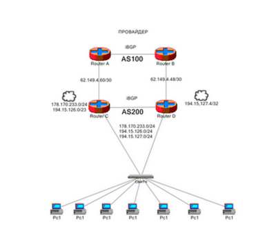

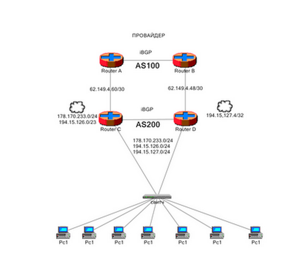

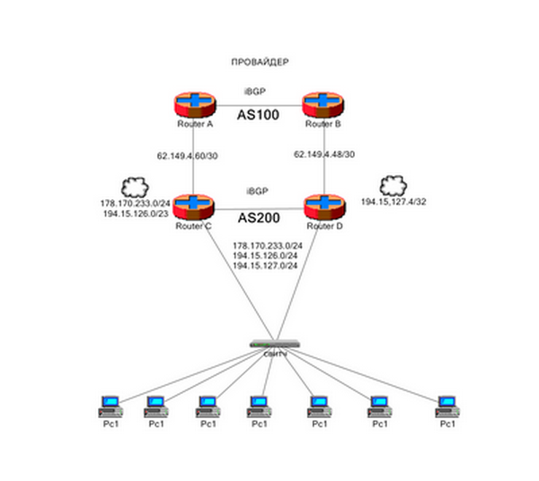

Есть вот такая сеть:
Роутер С - это основной шлюз
Роутер D - резерв (на случай работ на первом) и он же пакетный фильтр для очистки трафика (DDos)
Задача состоит в том что бы анонс /32 префикса на роутере D переводил трафик этого адреса на себя, и по сути с входящим трафиком это работает на ура, а вот исходящий (что я только не делал) усердно ломится на роутер C

Вобщем то такой вот грустный расклад получается и третьи сутки я с ним ничего не могу сделать, перепробовал уже практически всё что у Вас тут нашёл(((
Прошу помощи.

Итак вопросы:
1. А что за железка куда воткнуты PC`шки ? Это просто свич ? L3 свич ?
2. Что для PC`шек является def gw ?
3.
dobrohost писал(а):Задача состоит в том что бы анонс /32 префикса на роутере D переводил трафик этого адреса на себя
анонс куда ? апстриму ? соседу ?
сомневаюсь что апстрим пропустит анонс /32 маршрута через свои фильтры.
сейчас по конфигу роутера D можно судить что анонс /32 идет в обе стороны.
4. На роутере D у нейбора 62.149.4.49 написаны две route-map и обе на out. Это ошибка копипаста в форум лили это действительно так ? Маршрутная карта должна быть одна.
5. В роутмапе DobryjHosting-ddos-hole выставляется weight и local-preference, но это бесполезно, т.к. weight и loc-pref действует только "внутри" твоего роутера и eBGP пиру не передается, для eBGP передается только med атрибут, который он может и не обрабатывать, все зависит от того как настроен роутер апстрима.
Атрибут local-preference передается только между роутерами одной автономной системы (iBGP пирам), атрибут weight действует только в пределах роутера, на котором он установлен.
IP Routing :: BGP Case Studies
The weight attribute is a Cisco-defined attribute. This attribute uses weight to select a best path. The weight is assigned locally to the router. The value only makes sense to the specific router. The value is not propagated or carried through any of the route updates.
Unlike the weight attribute, which is only relevant to the local router, local preference is an attribute that routers exchange in the same AS.
6. По приведенным тобой конфигам и таблам роутинга роутера D, я так и не нашел где живет 194.15.127.4. Либо ты что то не докопипастил, либо я уже ничего не понимаю. BGP не будет анонсировать маршрут, если роутер сам не знает где он находится. При этом по выводу sh ip bgp он есть, а при netstat -rn его нет. Это как так ? :)
7.
dobrohost писал(а):Напоследок пытаюсь пингонуть фильтрованный хост из локалки:
Пингануть откуда ? SRC какой ? Дай трассу.

root писал(а):1. А что за железка куда воткнуты PC`шки ? Это просто свич ? L3 свич ?
обычный свитч
Соответствующий вышестоящий роутер провайдера
и апстриму и соседу, апстрим принимает до 20 таких маршрутов , но выше себя он их не пропускает, и именно анонс апстриму работает нормально, входящий трафик перелетает
ммм(( да две, но я не знаю как по другому установить для передаваемого ему маршруту (только /32 му) set as-path prepend 200
хотя в одну карты можна же разные списки префиксов засунуть))) исправлюсь)
это я уже понял, просто забыл убрать хлам этот
ну анонсирую я его с роутера D (или как понять где он живёт?) по сути это же один адрес из сети 194.15.126.0/23 которая прописана на роутере C , а то что в карте не появляется это да (там висит только полная сеть 194.15.127.0/24 на ифасе eth0)
7.
я пинговал с сервера клиента находящегося за свитчем 178.170.233.96 (шлюз у него прописан 178.170.233.1)
За допущенные косяки))) прошу не пинать, со всем этим сталкиваюсь в принципе впервые, и немного проясню ситуацию
Провайдер это Дата центр, клиенты после свитча это ВДС сервера и выделенные сервера, все они расположены в сетях 178.170.233.0/24 (шлюз 178.170.233.1) 194.15.126.0/24 (шлюз 194.15.126.1) и 194.15.127.0/24 (шлюз 194.15.127.1) на любом фильтруемом (то есть том что должен пройти через роутер D) адресе шлюзом прописан наименьший адрес его сети в том числе и на том апи что в примере показан 194.15.127.4 (шлюз 194.15.127.1)
все эти шлюзы прописаны на роутере С (а на роутере D прописан адрес 194.15.127.40 (позже будут и адреса из других сетей) именно этот адрес должен стать шлюзом для фильтруемого адреса) и если я на машинке 194.15.127.4 прописываю шлюзом именно 194.15.127.40 то всё работает и трафик идёт через роутер D, но нужно что бы это происходило автоматически(((
И сейчас после всех моих (горе настроек) появился неприятный казус в локалке из сети 178.170.233.0/24 не пингуются адреса из сетей 194.15.127.0/24 и 194.15.126.0/24 только шлюзы((((

dobrohost писал(а):Соответствующий вышестоящий роутер провайдера
это как это ? такого быть не может. у них или роутер C или роутер D должен выступать шлюзом.
dobrohost писал(а):апстрим принимает до 20 таких маршрутов , но выше себя он их не пропускает
а, ну если ты договорился с апстримом, то тогда понятно.
dobrohost писал(а):ммм(( да две, но я не знаю как по другому установить для передаваемого ему маршруту (только /32 му) set as-path prepend 200
все делается в одной роутмапе
Route map entries are read in order. You can identify the order using the sequence_number option
route-map name {permit | deny} [sequence_number]
соответственно:
route-map test deny 10
 match ....
 set ....
route-map test permit 20
 match ....
route-map test permit 30
 match ....
 set ....
dobrohost писал(а):просто забыл убрать хлам этот
убери, он точно не нужен, все лишнее в топку
dobrohost писал(а):ну анонсирую я его с роутера D (или как понять где он живёт?)
"живет" - прописан на сетевом интерфейсе. Он же должен принадлежать какому то хосту. Так вот где он ?
dobrohost писал(а):по сути это же один адрес из сети 194.15.126.0/23 которая прописана на роутере C
и что с этого ? Маска то у него more specific.
dobrohost писал(а): а то что в карте не появляется это да (там висит только полная сеть 194.15.127.0/24 на ифасе eth0)
опять же, /24, это не /32, одно из правил протокола BGP: не анонсировать маршруты, которых нет в таблице маршрутизации, т.е. тех которых о не знает.
И честно сказать я пока удивлен какого черта он у тя вообще анонсит этот маршрут, если он сам не знает где этот хост. Либо ты все же что то недообъяснял, либо я пока не могу сообразить, т.к. всегда сложно "лечить по фотографии" :).
Покажи на роутере D вывод команд:
route -n get 194.15.127.4
arp -n 194.15.127.4
dobrohost писал(а):я пинговал с сервера клиента находящегося за свитчем 178.170.233.96 (шлюз у него прописан 178.170.233.1)
эмм и где этот свич ? что то я не наблюдаю его на схеме.
так если там шлюз 178.170.233.1, то ясно что исходящий трафик пойдет в первую очередь на роутер С. А ты как хочешь ? Чтобы на роутер D шел ?
dobrohost писал(а):Провайдер это Дата центр, клиенты после свитча это ВДС сервера и выделенные сервера
это я уже сообразил :)
dobrohost писал(а):все эти шлюзы прописаны на роутере С (а на роутере D прописан адрес 194.15.127.40 (позже будут и адреса из других сетей) именно этот адрес должен стать шлюзом для фильтруемого адреса) и если я на машинке 194.15.127.4 прописываю шлюзом именно 194.15.127.40 то всё работает и трафик идёт через роутер D, но нужно что бы это происходило автоматически(((
ну ессно, что если ты пишешь шлюзом роутер С, то трафик идет на роутер С.
а вот теперь давай разберемся, что именно должно быть автоматически ? Меняться def gw у хоста ?
dobrohost писал(а):И сейчас после всех моих (горе настроек) появился неприятный казус в локалке из сети 178.170.233.0/24 не пингуются адреса из сетей 194.15.127.0/24 и 194.15.126.0/24 только шлюзы((((
смотри трассу и tcpdump
dobrohost писал(а):сейчас вот попробовал всё нормально пингуется, но временами проскакивает вот такое
а что тебя смущает ? Redirect Host ? Отруби на роутере С вывод сообщений о редиректах.

root писал(а):это как это ? такого быть не может. у них или роутер C или роутер D должен выступать шлюзом.
Ну увы их топографии я не знаю и устройства с которым строю взаимодействие тоже не знаю, но трассировка к любому моему хосту с наружи выглядет так:
Трассировка маршрута до 178.170.233.50 завершена!

root писал(а):эмм и где этот свич ? что то я не наблюдаю его на схеме.
под роутерами C и D
root писал(а):так если там шлюз 178.170.233.1, то ясно что исходящий трафик пойдет в первую очередь на роутер С. А ты как хочешь ? Чтобы на роутер D шел ?
что бы трафик с того хоста который переведён на роутер D (в нашем примере 194.15.127.4) и шёл на роутер D
root писал(а):а вот теперь давай разберемся, что именно должно быть автоматически ? Меняться def gw у хоста ?
Что бы исходящий трафик попадал на роутер D , увы я не знаю какими средствами этого добится но мне так думалось что роутер С в состоянии как то редиректить трафик и переадресовывать его на роутер D (так как поменять шлюз на самом хосте далеко не всегда возможно) не исключаю что для этого нужно поднимать ещё что то что будет управлять этим трафиком , но решить вопрос каким либо методом нужно.
P.S. я повторюсь что по сути не столь важно куда пойдёт исходящий трафик (если он идёт через роутер С то главное сохранить работоспособность хоста)
Извиняюсь если сказал бред, но я пока что изучаю все эти моменты и не исключаю что вопросы и пожелания мои могут казаться смешными)
root писал(а):а что тебя смущает ? Redirect Host ? Отруби на роутере С вывод сообщений о редиректах.
А подскажите как это сделать?
dobrohost
Сообщения: 11
Зарегистрирован: 04 дек 2011, 13:45
Re: Переброс /32 на второй канал
Сообщение dobrohost » 11 дек 2011, 11:52
Мне так кажется что мою проблему решит или "Умный свитч" умеющий BGP или же ещё один роутер установленый на стык между роутерами C и D и свитчем, правильно ли я предпологаю?
dobrohost
Сообщения: 11
Сообщение dobrohost » 11 дек 2011, 14:14
Вот появилась возможность завладеть железкой аля Cisco WS-C3550-48-EMI
Погуглив по её характеристикам понял что с BGP она не дружит, но дружит с OSPF, следующий вопрос такого плана реально ли будет подружить Роутеры C и D с этим свитчем с целью управления исходящим трафиком?
Насколько я понял Quagga поддерживает редистрибуцию из BGP в OSPF но всё же хочется услышать мнение профессионала, стоит ли заморачиваться?
P.S. Сразу оговорюсь по поводу девайса Cisco С3570 , да он умеет BGP но увы для моих масштабов он дорог, хотелось бы обойтись малой кровью)
