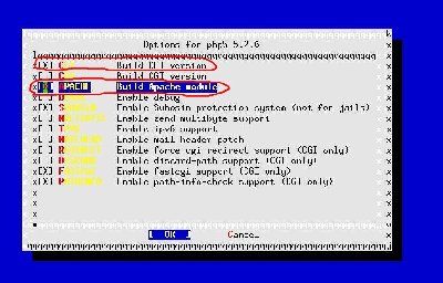

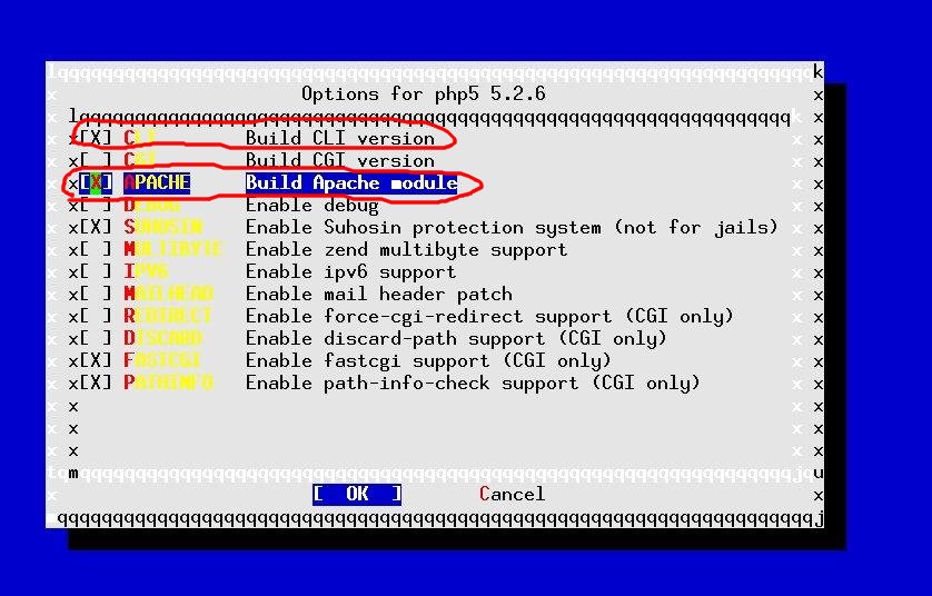

php - консольный php
mod_php (модуль php для apache)
Это выбирается при сборке самого php:
cd /usr/ports/lang/php5
всякий случай удаляем сохранение до этого выбранных опций:
make rmconfig
make install clean
консольный php, после успешной сборки, дложен быть в /usr/local/bin/php

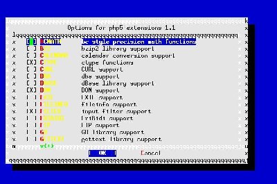

php-mysql - библиотека поддержки mysql в php
php-ldap - библиотека поддержки ldap в php
php-gd - модуль поддержки libgd в php (используется для рисования графиков)
Это уже так называемые экстеншены (extensions) и лежат они в
cd /usr/ports/lang/php5-extensions/
где "крестиками" ты выбираешь нужные тебе
после установки extensions появляется файл /usr/local/etc/php/extensions.ini
в котором описаны те экстеншены которые будут загружаться с php

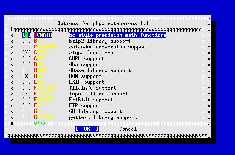

в /usr/ports/lang/php5-extensions/ все они есть
make rmconfig
make install clean

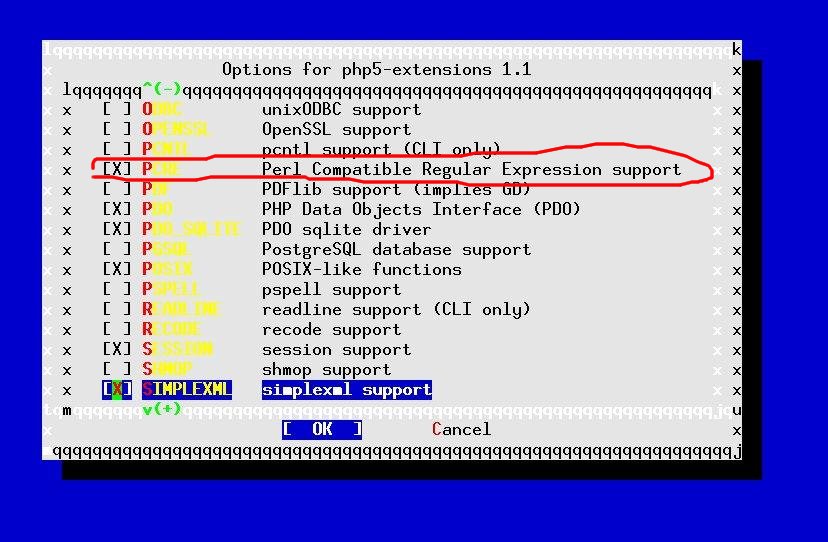

после последней команды появится меню, в нем смотри внимательнее, его можно "листать" вниз (жми на клаве стрелку "вниз"
Вот например php5-pcre
php5-pcre
пролистай список, поставь нужные "крестики" и вперед.
