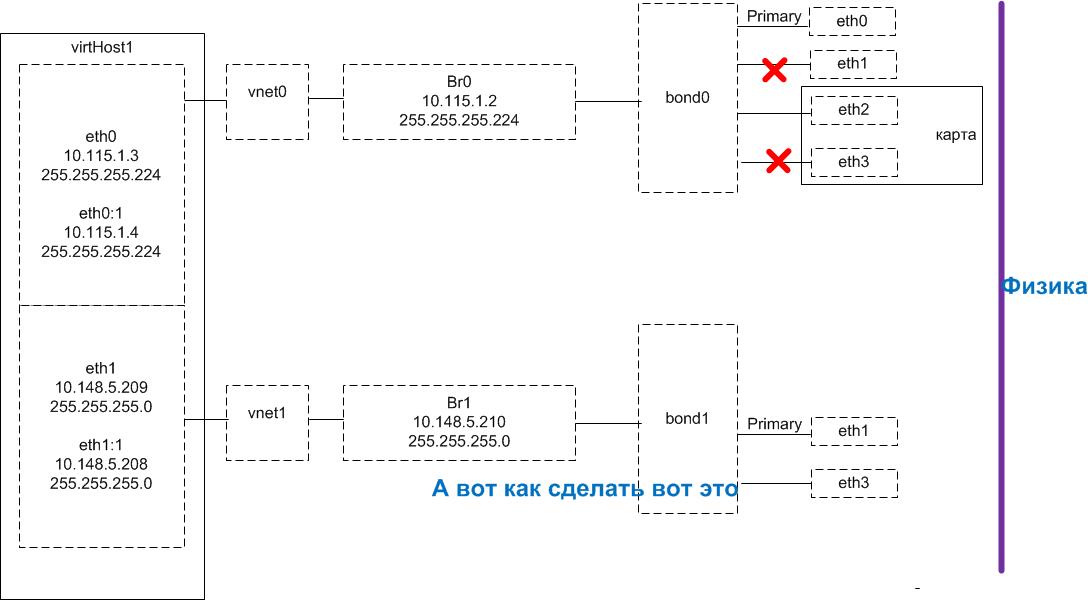

Нужен второй интерфейс
как поднять второй интерфейс eth1
после создания файла ifcfg-eth1
и запуска ifup eth1
получаю вот это
Device eth1 does not seem to be present, delaying initialization.

На самом деле когда я захожу на хост , то там я вижу все интерфейсы
в том числе и eth1
А вот на виртуальной вижу только вышеобозначенные
На хосте нужно повесить ip адрес на eth1 - проблем нет
И если будет обращение по этому ip адресу на eth1, то запрос отправлять на виртуальную машину
Получается нужно настроить мост между host и виртуальной машиной
или проброс ip
Во как.. :D :D
Хэлп.. :) :)

Ну а описание виртуальной машины что говорит ? Сколько там сетевых карт ?
Интерфейс vnetX не привязан к какому то конкретному интерфейсу системы, это как обычный интерфейс. Разруливай роутингом внутри.

Либо делай мост между адаптером VM и реальным сетевым ифейсом.
На virtualbox это выглядит так:
vboxmanage modifyvm VMName --nic1 bridged --bridgeadapter1 em1 --cableconnected1 on

Для начала хотелось бы взять физический интерфейс
к примеру интерфейс eth1
и выдернуть его из bond0
как это сделать ??

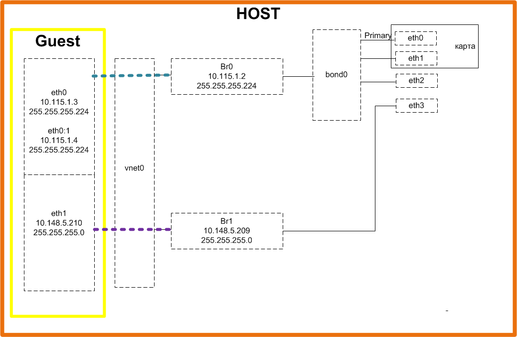

Вообщем так
у меня там 4 интерфейса
Надо обязательно выяснить кто есть кто. Начал тыкать патчкорд в свободные интерфейсы и смотреть кто поднимается когда дошёл до eth0, то тут же оторвал наш сервер станционный от SSW si3000
Аварийная панель тут же вся окрасилась в соответствующий цвет :) :)
eth0 в настройках bond0 указан как primary
Таким образом понял что патчкорды куда ни попадя тыкать нельзя.....!!!!!!
Выбрал eth3
"отбондил" интерфейс eth3
#ifenslave -d bond0 eth3
убедился что он "отбондился"
#cat /proc/nat/bonding/bond0
что его там нет
создал мост br1
прикрутил настройки
указал в нем eth3
рестартанул
#service network restart
Guest
и пошёл на машину Guest

создал на виртуальной машине ещё один Network
ну и на нём прикрутил все нужные настройки
рестартанул
и опять оторвал сервер от станции.....
