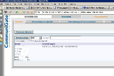

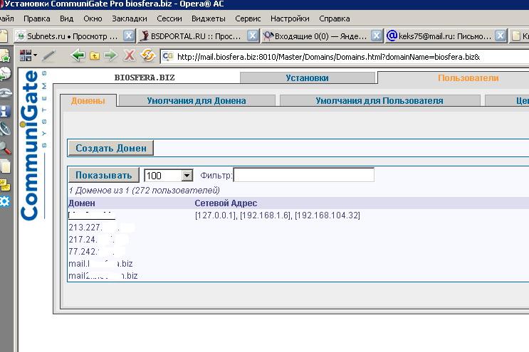

Сообщение Parafin OL » 09 июл 2008, 18:05
вот мои настройки в комунигейте

Сообщение root » 09 июл 2008, 18:11
ну тогда только 2-ой пункт совсем немного изменяется:
$ext_ip1=СТАРЫЙ-ВНЕШНИЙ-IP
$ext_ip2=НОВЫЙ-ВНЕШНИЙ-IP
rdr on $ext_if inet proto tcp from any to $ext_ip1 port smtp -> 192.168.1.6 port smtp
rdr on $ext_if inet proto tcp from any to $ext_ip1 port 2525 -> 192.168.1.6 port smtp
rdr on $ext_if inet proto tcp from any to $ext_ip1 port pop3 -> 192.168.1.6 port pop3
rdr on $ext_if proto tcp from any to $ext_ip2 port smtp ->  192.168.1.6 port 465
rdr on $ext_if proto tcp from any to $ext_ip2 port pop3 -> 192.168.1.6  port 995
извини, но с CommuniGate Pro и Kerio MailServer я не работал (Qmail мой выбор), поэтому по его настройкам консультировать тебя не могу.
3 пункта должны обеспечить доставку пакетов до указанных портов на сервере 192.168.1.6 , а там дальше тебе придется гуглить если у тя есть вопросы
