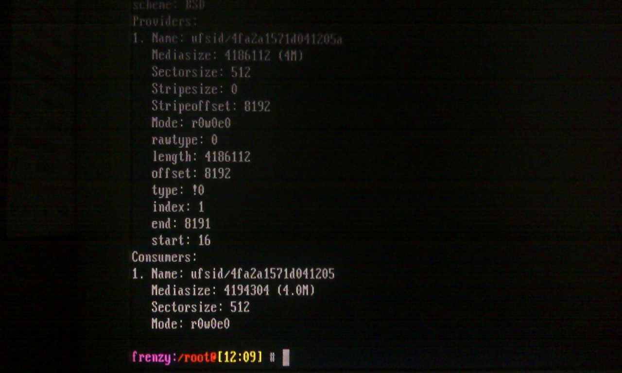

затем нашёл liveCD frenzy-1.4-lite-en
загрузился
выполнил

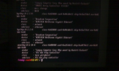

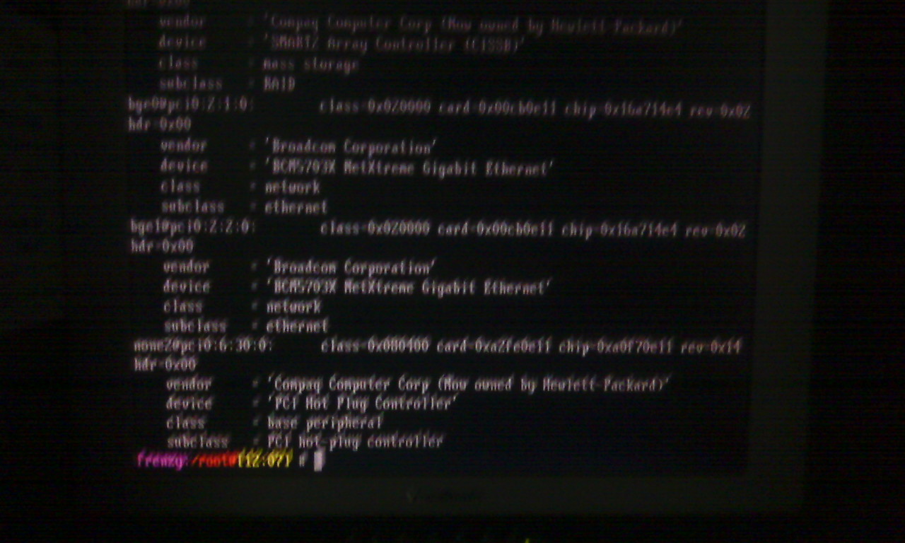

pciconf -lv

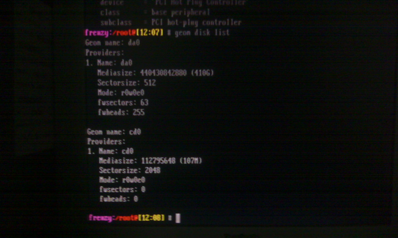

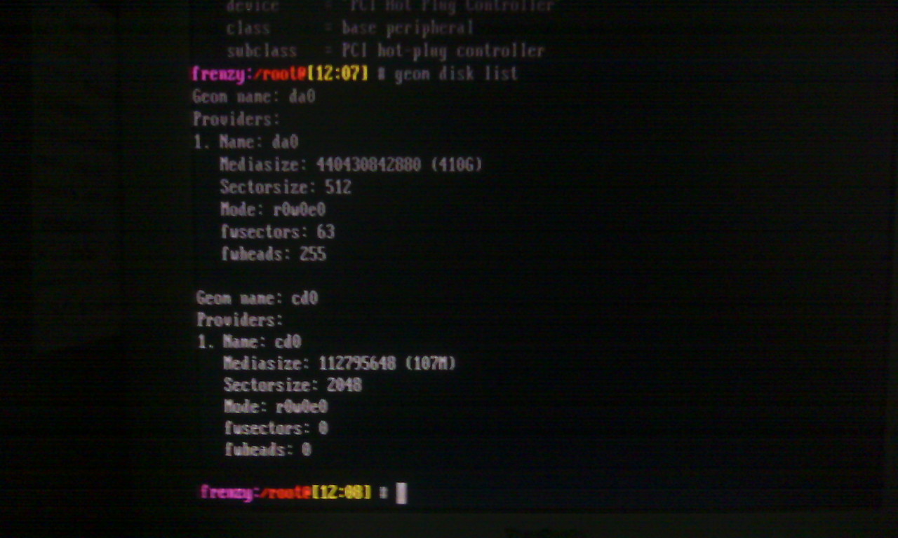

geom disk list

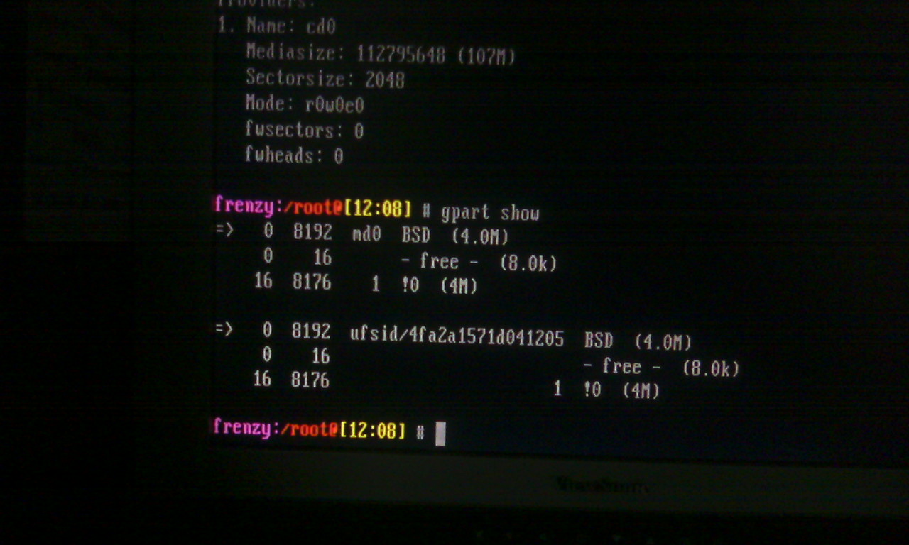

gpart show

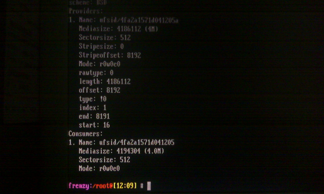

gpart list
выход команды
pciconf -lv
не поместился на экран
Далее
ну что делать ....
сделал разметку da0
на слайсы
Пока не знаю что дальше делать.
надо попробовать удалить RAID и загрузиться с liveCD
увижу ли я все 6 дисков ????
если увижу в geom disk list.....???
pciconf -lv
geom disk list
gpart show
gpart list
