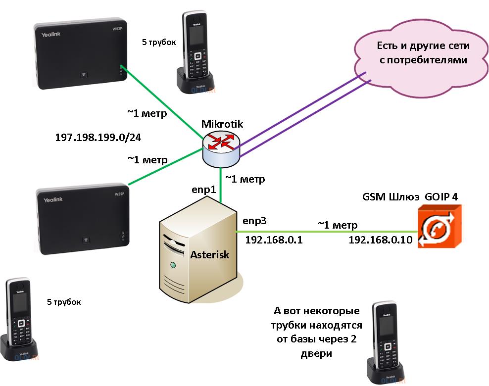

Есть такая схема связи.
Сервер с Астериском и Goip4 у меня на управлении
Столкнулся с такой проблемой.
После ввода в эксплуатацию :D

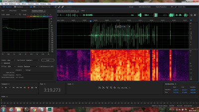

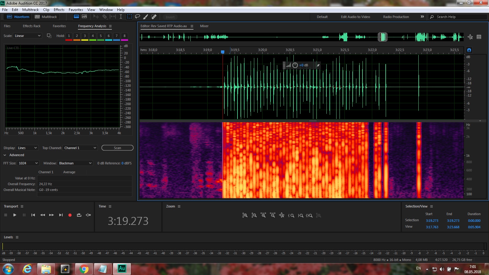

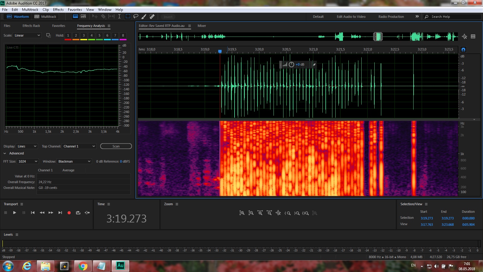

Частенько искажается звук: - щелчки, трески, похожие на помехи, иногда прям ритмичные.

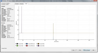

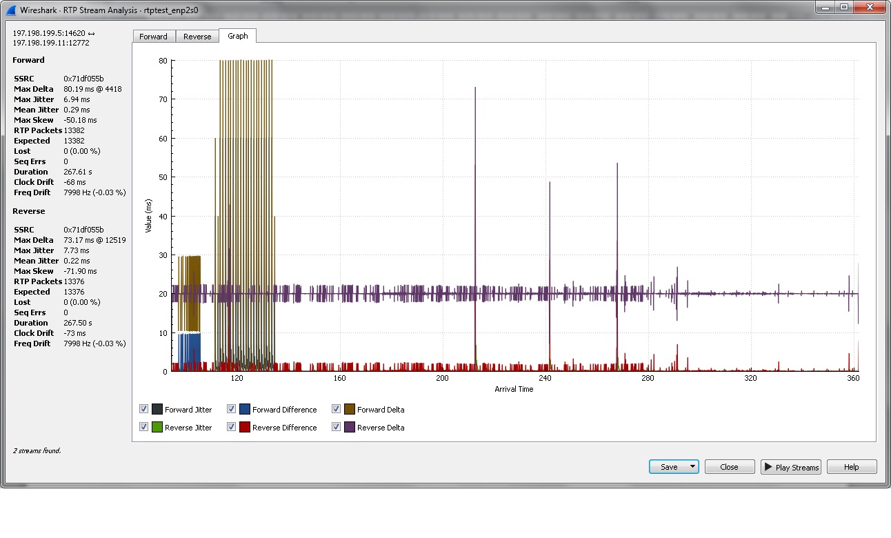

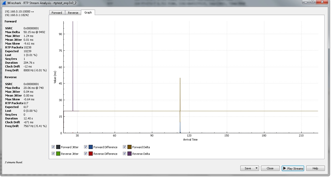

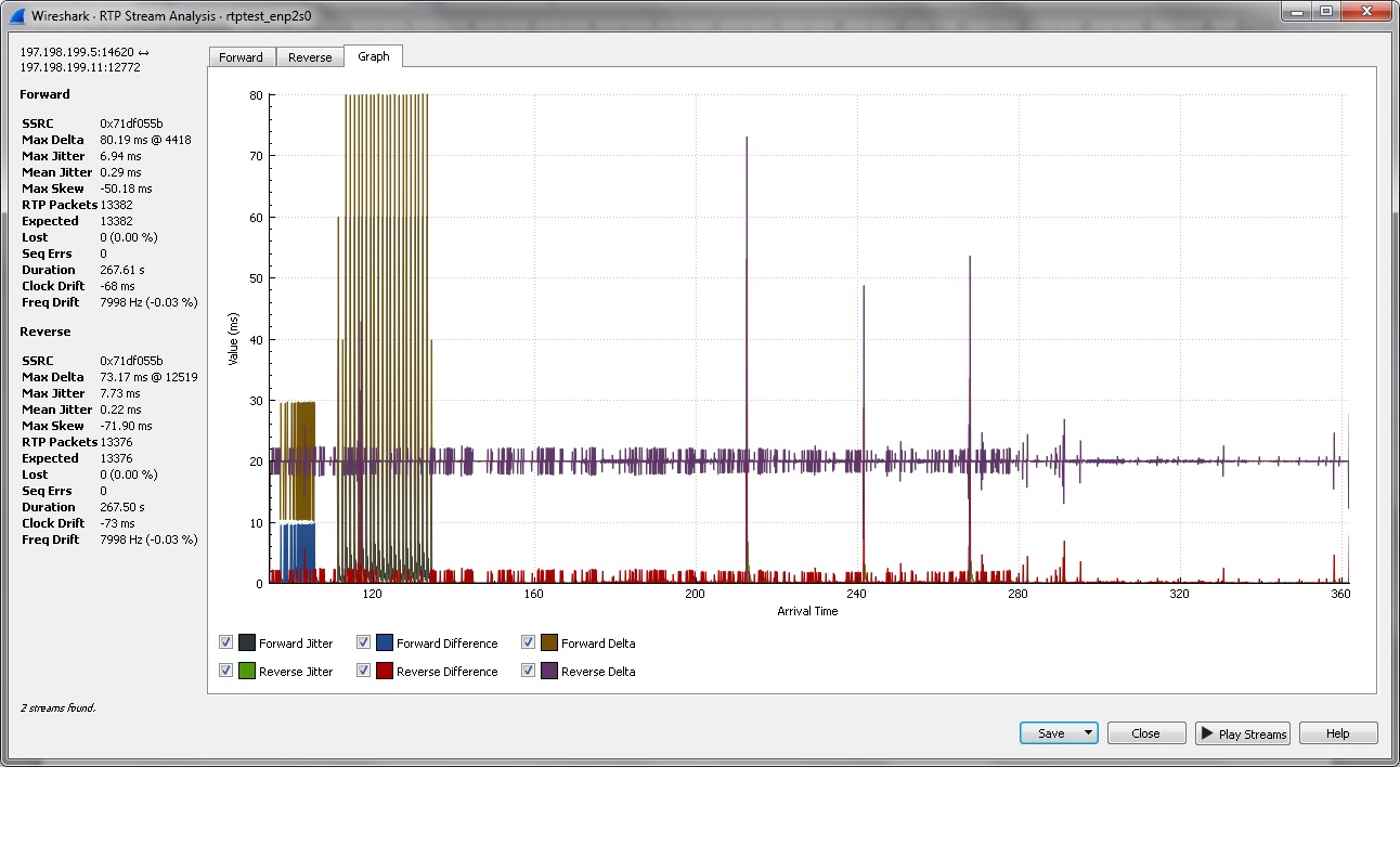

Снял дамп на интерфейсе enp1
искажения слышны только в одну сторону - со стороны трубки Yealink в сторону gsm абонента.
причем трубка находится от базы аж через 2 двери.
Что там и как на Микротике настроено - не знаю,
но никаких очередей и Qos ов точно никто не настраивал. ( :D все уговариваю ихнего админа заняться этим)
на роутере есть потребители 1С, камеры и еще какие то потребители интернета.
подключен и сам ISP.
Мои версии
Помехи электросети
Радиопомехи
Все же на Микротике есть потери..
Что можно ещё проверить.
На консоле Астериска ,
потерь нет
джиттер на 28 ой секунде немного проявился , кстати на записи этот фрагментик "хлюпал"
А вот далее вроде почти все по нулям, но вот после 3 минуты начались резкие искажения.
(звуковой файл не смог выложить для полной картины)

Peer             Call ID      Duration Recv: Pack  Lost       (     %) Jitter Send: Pack  Lost       (     %) Jitter
197.198.199.11   3dec150c248  00:01:13 0000003333  0000000000 ( 0.00%) 0.0000 0000003337  0000000000 ( 0.00%) 0.0005
192.168.0.10     179704531@1  00:01:25 0000004275  0000000000 ( 0.00%) 0.0000 0000004267  0000000000 ( 0.00%) 0.0000
2 active SIP channels
sht*CLI> sip show channelstats
197.198.199.11   3dec150c248  00:01:17 0000003529  0000000000 ( 0.00%) 0.0000 0000003533  0000000000 ( 0.00%) 0.0003
192.168.0.10     179704531@1  00:01:29 0000004471  0000000000 ( 0.00%) 0.0000 0000004463  0000000000 ( 0.00%) 0.0000
197.198.199.11   3dec150c248  00:01:19 0000003599  0000000000 ( 0.00%) 0.0000 0000003603  0000000000 ( 0.00%) 0.0003
192.168.0.10     179704531@1  00:01:30 0000004541  0000000000 ( 0.00%) 0.0000 0000004533  0000000000 ( 0.00%) 0.0000
197.198.199.11   3dec150c248  00:01:20 0000003664  0000000000 ( 0.00%) 0.0000 0000003668  0000000000 ( 0.00%) 0.0001
192.168.0.10     179704531@1  00:01:32 0000004606  0000000000 ( 0.00%) 0.0000 0000004598  0000000000 ( 0.00%) 0.0000
197.198.199.11   3dec150c248  00:01:21 0000003737  0000000000 ( 0.00%) 0.0000 0000003741  0000000000 ( 0.00%) 0.0001
192.168.0.10     179704531@1  00:01:33 0000004679  0000000000 ( 0.00%) 0.0000 0000004671  0000000000 ( 0.00%) 0.0000
197.198.199.11   3dec150c248  00:01:23 0000003813  0000000000 ( 0.00%) 0.0000 0000003817  0000000000 ( 0.00%) 0.0002
192.168.0.10     179704531@1  00:01:35 0000004755  0000000000 ( 0.00%) 0.0000 0000004747  0000000000 ( 0.00%) 0.0000
197.198.199.11   3dec150c248  00:01:24 0000003857  0000000000 ( 0.00%) 0.0000 0000003861  0000000000 ( 0.00%) 0.0001
192.168.0.10     179704531@1  00:01:36 0000004799  0000000000 ( 0.00%) 0.0000 0000004791  0000000000 ( 0.00%) 0.0000
197.198.199.11   3dec150c248  00:01:25 0000003919  0000000000 ( 0.00%) 0.0000 0000003923  0000000000 ( 0.00%) 0.0002
192.168.0.10     179704531@1  00:01:37 0000004861  0000000000 ( 0.00%) 0.0000 0000004853  0000000000 ( 0.00%) 0.0000
197.198.199.11   3dec150c248  00:01:26 0000003971  0000000000 ( 0.00%) 0.0000 0000003975  0000000000 ( 0.00%) 0.0004
192.168.0.10     179704531@1  00:01:38 0000004913  0000000000 ( 0.00%) 0.0000 0000004905  0000000000 ( 0.00%) 0.0000
197.198.199.11   3dec150c248  00:01:27 0000004013  0000000000 ( 0.00%) 0.0000 0000004017  0000000000 ( 0.00%) 0.0005
192.168.0.10     179704531@1  00:01:39 0000004955  0000000000 ( 0.00%) 0.0000 0000004947  0000000000 ( 0.00%) 0.0000
197.198.199.11   3dec150c248  00:01:28 0000004051  0000000000 ( 0.00%) 0.0000 0000004055  0000000000 ( 0.00%) 0.0004
192.168.0.10     179704531@1  00:01:39 0000004993  0000000000 ( 0.00%) 0.0000 0000004985  0000000000 ( 0.00%) 0.0000
197.198.199.11   3dec150c248  00:01:28 0000004091  0000000000 ( 0.00%) 0.0000 0000004095  0000000000 ( 0.00%) 0.0001
192.168.0.10     179704531@1  00:01:40 0000005033  0000000000 ( 0.00%) 0.0000 0000005025  0000000000 ( 0.00%) 0.0000
197.198.199.11   3dec150c248  00:01:29 0000004137  0000000000 ( 0.00%) 0.0000 0000004141  0000000000 ( 0.00%) 0.0002
192.168.0.10     179704531@1  00:01:41 0000005079  0000000000 ( 0.00%) 0.0000 0000005071  0000000000 ( 0.00%) 0.0000
197.198.199.11   3dec150c248  00:01:41 0000004715  0000000000 ( 0.00%) 0.0000 0000004719  0000000000 ( 0.00%) 0.0005
192.168.0.10     179704531@1  00:01:53 0000005657  0000000000 ( 0.00%) 0.0000 0000005649  0000000000 ( 0.00%) 0.0000
197.198.199.11   3dec150c248  00:01:42 0000004762  0000000000 ( 0.00%) 0.0000 0000004766  0000000000 ( 0.00%) 0.0007
192.168.0.10     179704531@1  00:01:54 0000005704  0000000000 ( 0.00%) 0.0000 0000005696  0000000000 ( 0.00%) 0.0000
197.198.199.11   3dec150c248  00:01:43 0000004803  0000000000 ( 0.00%) 0.0000 0000004807  0000000000 ( 0.00%) 0.0006
192.168.0.10     179704531@1  00:01:54 0000005745  0000000000 ( 0.00%) 0.0000 0000005737  0000000000 ( 0.00%) 0.0000
197.198.199.11   3dec150c248  00:01:43 0000004842  0000000000 ( 0.00%) 0.0000 0000004846  0000000000 ( 0.00%) 0.0005
192.168.0.10     179704531@1  00:01:55 0000005784  0000000000 ( 0.00%) 0.0000 0000005776  0000000000 ( 0.00%) 0.0000
197.198.199.11   3dec150c248  00:01:44 0000004883  0000000000 ( 0.00%) 0.0000 0000004887  0000000000 ( 0.00%) 0.0007
192.168.0.10     179704531@1  00:01:56 0000005825  0000000000 ( 0.00%) 0.0000 0000005817  0000000000 ( 0.00%) 0.0000
197.198.199.11   3dec150c248  00:01:45 0000004927  0000000000 ( 0.00%) 0.0000 0000004931  0000000000 ( 0.00%) 0.0002
192.168.0.10     179704531@1  00:01:57 0000005869  0000000000 ( 0.00%) 0.0000 0000005861  0000000000 ( 0.00%) 0.0000
197.198.199.11   3dec150c248  00:01:46 0000004975  0000000000 ( 0.00%) 0.0000 0000004979  0000000000 ( 0.00%) 0.0001
192.168.0.10     179704531@1  00:01:58 0000005917  0000000000 ( 0.00%) 0.0000 0000005909  0000000000 ( 0.00%) 0.0000
197.198.199.11   3dec150c248  00:01:47 0000005017  0000000000 ( 0.00%) 0.0000 0000005021  0000000000 ( 0.00%) 0.0001
192.168.0.10     179704531@1  00:01:59 0000005959  0000000000 ( 0.00%) 0.0000 0000005951  0000000000 ( 0.00%) 0.0000
197.198.199.11   3dec150c248  00:01:59 0000005617  0000000000 ( 0.00%) 0.0000 0000005621  0000000000 ( 0.00%) 0.0003
192.168.0.10     179704531@1  00:02:11 0000006559  0000000000 ( 0.00%) 0.0000 0000006551  0000000000 ( 0.00%) 0.0000
197.198.199.11   3dec150c248  00:02:00 0000005658  0000000000 ( 0.00%) 0.0000 0000005662  0000000000 ( 0.00%) 0.0003
192.168.0.10     179704531@1  00:02:12 0000006600  0000000000 ( 0.00%) 0.0000 0000006592  0000000000 ( 0.00%) 0.0000
197.198.199.11   3dec150c248  00:02:00 0000005695  0000000000 ( 0.00%) 0.0000 0000005699  0000000000 ( 0.00%) 0.0003
192.168.0.10     179704531@1  00:02:12 0000006637  0000000000 ( 0.00%) 0.0000 0000006629  0000000000 ( 0.00%) 0.0000
197.198.199.11   3dec150c248  00:02:01 0000005732  0000000000 ( 0.00%) 0.0000 0000005736  0000000000 ( 0.00%) 0.0001
192.168.0.10     179704531@1  00:02:13 0000006674  0000000000 ( 0.00%) 0.0000 0000006666  0000000000 ( 0.00%) 0.0000
197.198.199.11   3dec150c248  00:02:14 0000006390  0000000000 ( 0.00%) 0.0000 0000006394  0000000000 ( 0.00%) 0.0003
192.168.0.10     179704531@1  00:02:26 0000007332  0000000000 ( 0.00%) 0.0000 0000007324  0000000000 ( 0.00%) 0.0000
197.198.199.11   3dec150c248  00:02:16 0000006487  0000000000 ( 0.00%) 0.0000 0000006491  0000000000 ( 0.00%) 0.0001
192.168.0.10     179704531@1  00:02:28 0000007429  0000000000 ( 0.00%) 0.0000 0000007421  0000000000 ( 0.00%) 0.0000
197.198.199.11   3dec150c248  00:02:17 0000006537  0000000000 ( 0.00%) 0.0000 0000006541  0000000000 ( 0.00%) 0.0001
192.168.0.10     179704531@1  00:02:29 0000007479  0000000000 ( 0.00%) 0.0000 0000007471  0000000000 ( 0.00%) 0.0000
197.198.199.11   3dec150c248  00:02:18 0000006581  0000000000 ( 0.00%) 0.0000 0000006585  0000000000 ( 0.00%) 0.0001
192.168.0.10     179704531@1  00:02:30 0000007523  0000000000 ( 0.00%) 0.0000 0000007515  0000000000 ( 0.00%) 0.0000
197.198.199.11   3dec150c248  00:02:19 0000006630  0000000000 ( 0.00%) 0.0000 0000006634  0000000000 ( 0.00%) 0.0002
192.168.0.10     179704531@1  00:02:31 0000007572  0000000000 ( 0.00%) 0.0000 0000007564  0000000000 ( 0.00%) 0.0000
197.198.199.11   3dec150c248  00:02:20 0000006687  0000000000 ( 0.00%) 0.0000 0000006691  0000000000 ( 0.00%) 0.0004
192.168.0.10     179704531@1  00:02:32 0000007629  0000000000 ( 0.00%) 0.0000 0000007621  0000000000 ( 0.00%) 0.0000
197.198.199.11   3dec150c248  00:02:21 0000006743  0000000000 ( 0.00%) 0.0000 0000006747  0000000000 ( 0.00%) 0.0002
192.168.0.10     179704531@1  00:02:33 0000007685  0000000000 ( 0.00%) 0.0000 0000007677  0000000000 ( 0.00%) 0.0000
197.198.199.11   3dec150c248  00:02:23 0000006799  0000000000 ( 0.00%) 0.0000 0000006803  0000000000 ( 0.00%) 0.0003
192.168.0.10     179704531@1  00:02:34 0000007741  0000000000 ( 0.00%) 0.0000 0000007733  0000000000 ( 0.00%) 0.0000
197.198.199.11   3dec150c248  00:02:25 0000006921  0000000000 ( 0.00%) 0.0000 0000006925  0000000000 ( 0.00%) 0.0001
192.168.0.10     179704531@1  00:02:37 0000007863  0000000000 ( 0.00%) 0.0000 0000007855  0000000000 ( 0.00%) 0.0000
197.198.199.11   3dec150c248  00:02:28 0000007049  0000000000 ( 0.00%) 0.0000 0000007053  0000000000 ( 0.00%) 0.0001
192.168.0.10     179704531@1  00:02:39 0000007991  0000000000 ( 0.00%) 0.0000 0000007983  0000000000 ( 0.00%) 0.0000
197.198.199.11   3dec150c248  00:02:29 0000007111  0000000000 ( 0.00%) 0.0000 0000007115  0000000000 ( 0.00%) 0.0001
192.168.0.10     179704531@1  00:02:41 0000008053  0000000000 ( 0.00%) 0.0000 0000008045  0000000000 ( 0.00%) 0.0000
197.198.199.11   3dec150c248  00:02:30 0000007174  0000000000 ( 0.00%) 0.0000 0000007178  0000000000 ( 0.00%) 0.0005
192.168.0.10     179704531@1  00:02:42 0000008116  0000000000 ( 0.00%) 0.0000 0000008108  0000000000 ( 0.00%) 0.0000
197.198.199.11   3dec150c248  00:02:31 0000007227  0000000000 ( 0.00%) 0.0000 0000007231  0000000000 ( 0.00%) 0.0003
192.168.0.10     179704531@1  00:02:43 0000008169  0000000000 ( 0.00%) 0.0000 0000008161  0000000000 ( 0.00%) 0.0000
197.198.199.11   3dec150c248  00:02:32 0000007285  0000000000 ( 0.00%) 0.0000 0000007289  0000000000 ( 0.00%) 0.0004
192.168.0.10     179704531@1  00:02:44 0000008227  0000000000 ( 0.00%) 0.0000 0000008219  0000000000 ( 0.00%) 0.0000
197.198.199.11   3dec150c248  00:02:33 0000007336  0000000000 ( 0.00%) 0.0000 0000007340  0000000000 ( 0.00%) 0.0002
192.168.0.10     179704531@1  00:02:45 0000008278  0000000000 ( 0.00%) 0.0000 0000008270  0000000000 ( 0.00%) 0.0000
197.198.199.11   3dec150c248  00:03:09 0000009105  0000000000 ( 0.00%) 0.0000 0000009109  0000000000 ( 0.00%) 0.0002

WireShark
Общяя
Сообщения: 107
Re: Искажения звука
Сообщение dimondack » 08 май 2018, 07:07
Прилагаю характерный фрагмент с треском.
Дорожка : база 197.198.199.11 -----> Астериск 197.198.199.5
Диаграмма с характерным треском Трубка -> Астериск
Сообщения: 107
Re: Искажения звука
Сообщение root » 09 май 2018, 11:52
Во-первых я бы убрал такое обилие кодеков и оставил бы только alaw/ulaw.
Во-вторых, снял бы дам с непосредственно гоипа. Воткнул бы свич, мирор порта, дамп трафика.
В-третьих, снял бы дамп с порта базы.
Все это, чтобы точно понять на каком участке возникает проблема. Иначе гадать на тем помех, электрики, зеленых человечков, можно очень долго.
Re: Искажения звука
Сообщение dimondack » 15 май 2018, 20:48
Пока решилось так.
Базы вытащили на свет божий из "чулана", иначе не назовёшь ну и перестало все хрипеть и искажаться.
Правда одну базу опять в кладовку закинули, но уже ближе - через одну дверь, сказал что бы не закрывали.
Короче говоря, как только провода прокинут по отделам, все будет хорошо самое главное сами это поняли.
Вот уже 2 с половиной дня - полёт нормальный.
Дамп между Giop и Астериск был снят конечно.
там проблем нет.
Кодеки 711-ые оставил.
Претензий к железу нет
и это на 10 реально действующих абонентов
при плане до 100(пиров).
За сутки 100-200 звонков
на железо думаю грех жаловаться
